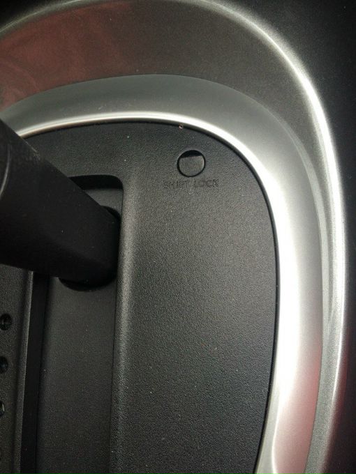

Для чего нужна это кнопочка
serrokko
Для чего нужна это кнопочка ?
basketo
Это по моему не кнопочка, а заглушка, масло в АКПП заливать. Если не ошибаюсь
ну вообще то это именно кнопка и вроде как пишут на форуме нужна, если ручка вариатора заклинила, для переключения, но хотелось бы узнать поподробнее вот и написала
Вроде как я понял для переключения скорости на cvt коробках если села батарейка и машина не заводиться чтоб можно было переключить на нейтралку например и отбуксировать....
https://youtu.be/5H0vE2gk6Z4
SHIFT LOCK в автомобиле предназначен для разблокировки рычага переключения скоростей. При заглушенном двигателе и вынутом ключе зажигания когда требуется перевести рычаг АКПП в другое положение.
Эта кнопка на любой акпп есть. Как верно выше сказали для случая с севшим аккумом или чтобы на лямке тащить (бензин там закончился или еще какая беда). У отца на авенсисе была такая же кнопка там гидротрансформатор, на x-trailе 12 года тоже есть, хотя вариатор.
