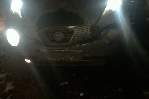

Перестала гореть одна туманка и один ближний, с левой стороны, но при этом
Перестала гореть одна туманка и один ближний, с левой стороны, но при этом дальний работает. Что это может быть подскажите пожалуйста? Просто не может же перегореть одна лампочка, т.е если она перегорает то и дальний и ближний бы не работали или я что то путаю ????......
У нас на главном свете двух контактная лампа на ближлижний и дальний свет сразу, это значит что в ней две спирали накаливания одна перегорела вторая будет работать. А в туманке перегорела просто. Надо просто поменять обе лампочки.
