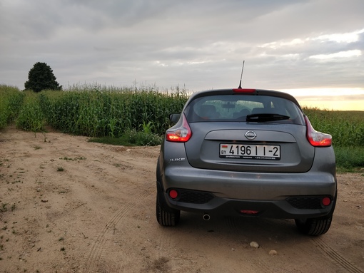

Может и кому моё мнение не понравится, но по мне так с задним бампером у рейсталинга перемудрили. Передний бампер и его нижняя часть очень понравилась. А про Варик после 2012 года много писали ранее.

Что за Juke на фото? Это Ваш? Это Juke 2018 или рестайл F15?

согласен с вами более того задние фрнари смотрятся со стороны не так как раньше.
