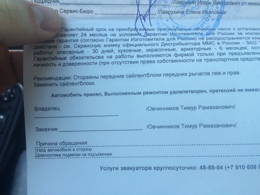

Андрей вам верно написал, думаю. На таком же авто с такими же проблемами замена рычагов все исправила. Сначала диагностику проведите, разумеется. Только берите оригинал, аналог у нас за 3 месяца рассыпался.
В итоге Сайлентблоки передние нижних рычагов
