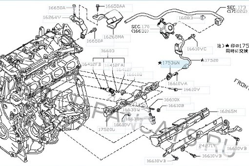

Ребят, помогите советом. Снимали форсунки, после чистки поставили на место, но
BestSellersq
Ребят, помогите советом. Снимали форсунки, после чистки поставили на место, но появилась течь в месте соединения с трубопроводом (NISSAN 17520-1KC0CТрубопровод). Прокладки отдельно не продаются, только в сборе с самим трубопроводом. Всё бы ничего, но под заказ 28 дней. Может можно что-нибудь придумать, хоть на время, до приезда детали? А то как-то не хочется без машины почти месяц быть.

Марина, думаю, если нет причин, лучше не лезть, тем более на таком пробеге. У меня были веские причины: двигатель троил, поменяли свечи, но не помогло, катушки зажигания тоже в норме были. Начали снимать форсунки, одна плохо работала, но чистка не помогла.
chonduhvan
обычный герметик не выдержал бы такое давление. Но да, нашли специальный, как раз для трубопровода
