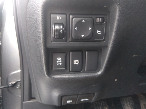

Всем здравствуйте, горит индикатор динамической стабилизации с указанием отключения! Подскажите почему и при повторном запуске двигателя, не загорается? Заранее спасибо
Да, только он и горит, а бывает не горит, вот сегодня обратил внимание, движок заглушил и снова запустил, пропал не горит
G_G
Была такая хрень, иди меняй концевик педали тормоза. Ошибку считай предварительно, должна быть stop lamp.
