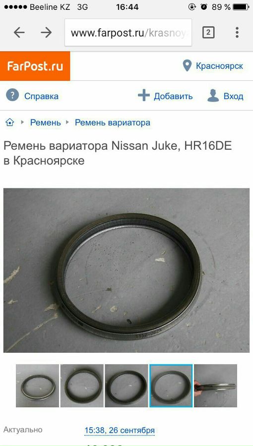

У меня так же было ..вариатору капец..если интересно напишу что делали
Слили масло....немного стружки было...купила цепь новую...22 руб...стоит ..сказали только новую..контракт не пойдет...валы расточили ..я не покупала....все показывали и рассказывали..я достошная..новое масло ..это железно...

И да...еще собрали ...пробной ездили..чёт немного подпинывать...я не забирала её..мой мастер опять разобрал...я видела. Каждый день заезжала ..салленоиды ..промыл или продуло..фиг его знает....и опять собрал.поставил протестировать .все ок..забрала ..отдала ему 20т рублями...сказал немного по катаюсь мес и заехать ..и ещё сказал масло надо ещё поменять. Желательно...я езжу все ок дней 10 всего....
Валы и цепь ..просто кто не знает и не знаком
